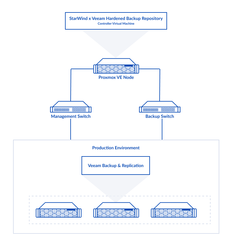

Solution diagram
The diagrams below illustrate the network and storage configuration of the solution:

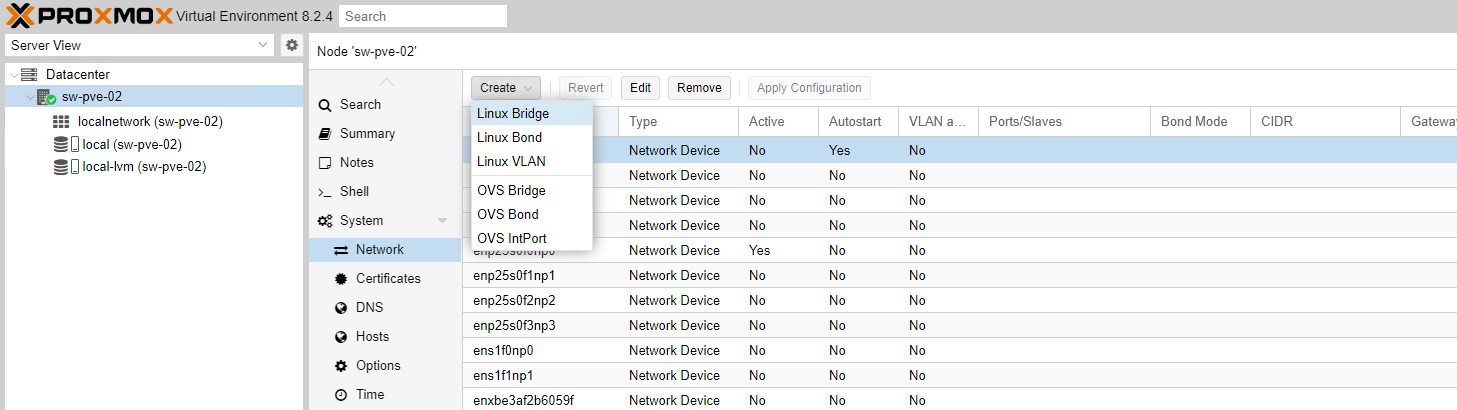

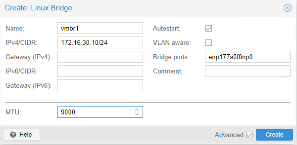

2. Create Linux Bridge and set IP address. Set MTU to 9000. Click Create.
A screenshot of a computer Description automatically generated

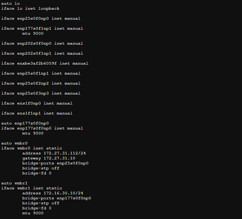

3. Verify network configuration in /etc/network/interfaces file. Login to the node via SSH and check the contents of the file.
Зображення, що містить текст, знімок екрана, Шрифт Автоматично згенерований опис

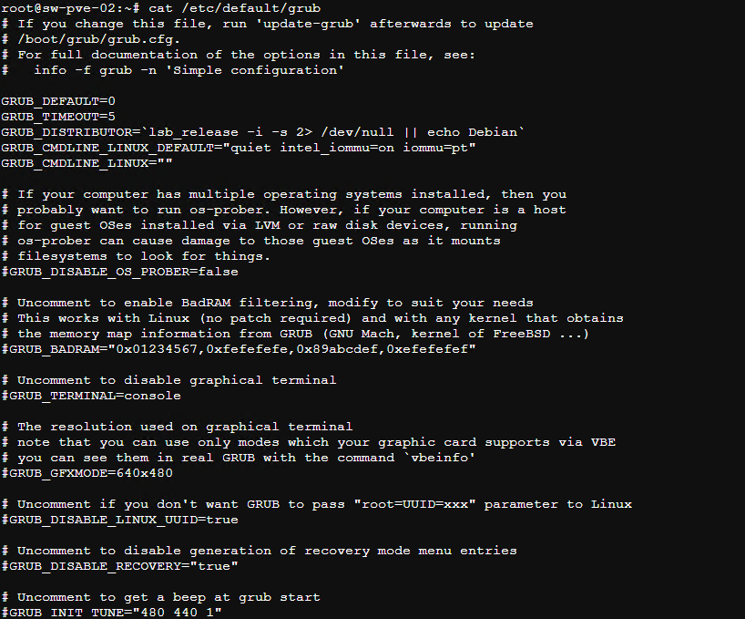

4. Enable IOMMU support in kernel, if PCIe passthrough will be used to pass RAID Controller, HBA or NVMe drives to the VM. Update grub configuration file.
For Intel CPU:
Add “intel_iommu=on iommu=pt” to GRUB_CMDLINE_LINUX_DEFAULT line in /etc/default/grub file.
For AMD CPU:
Add “iommu=pt” to GRUB_CMDLINE_LINUX_DEFAULT line in /etc/default/grub file.
A screenshot of a computer program Description automatically generated
5. Reboot the host.

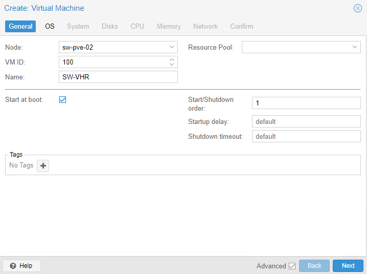

4. Create a VM without OS. Login to Proxmox host via Web GUI. Click Create VM.
Зображення, що містить текст, знімок екрана, програмне забезпечення, ряд Автоматично згенерований опис
5. Choose node to create VM. Enable Start at boot checkbox and set Start/Shutdown order to 1. Click Next.

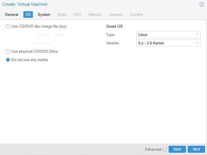

6. Choose Do not use any media and choose Guest OS Linux. Click Next.

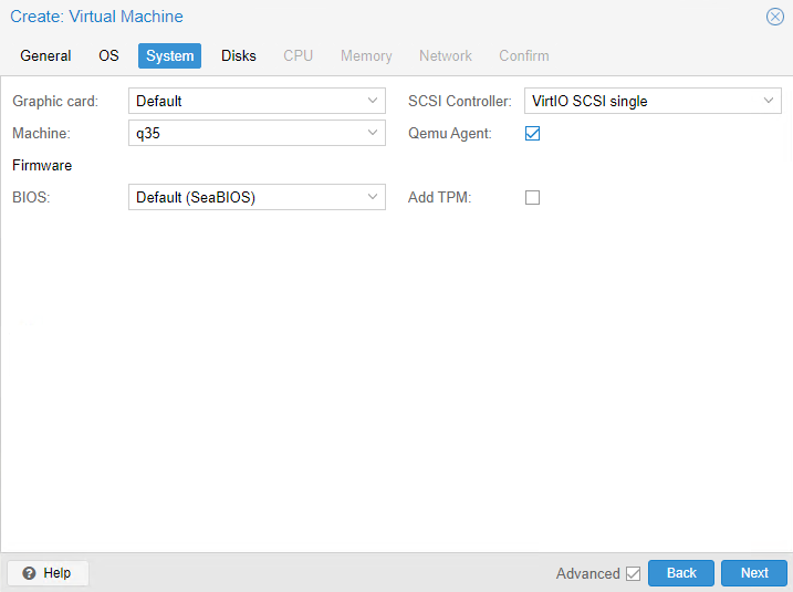

7. Specify system options. Choose Machine type q35 and check the Qemu Agent box. Click Next.

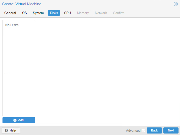

8. Remove all disks from the VM. Click Next.
Зображення, що містить текст, знімок екрана, монітор, програмне забезпечення Автоматично згенерований опис

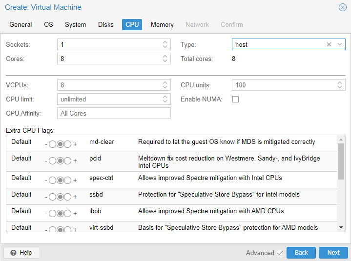

9. Assign at least 8 cores to the VM and choose Host CPU type. Click Next.
Зображення, що містить текст, знімок екрана, число, монітор Автоматично згенерований опис

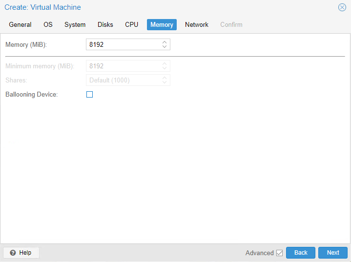

10. Assign at least 8GB of RAM to the VM. Click Next.

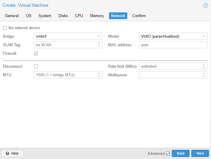

11. Configure Management network for the VM. Click Next.

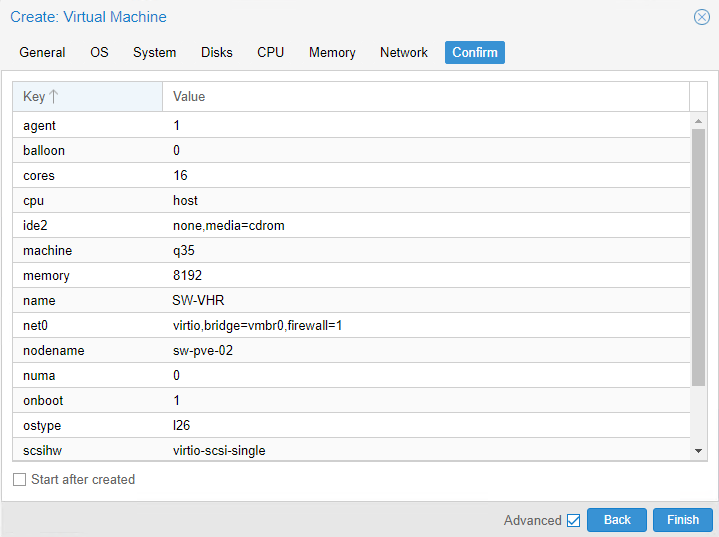

12. Confirm settings. Click Finish.
Зображення, що містить текст, знімок екрана, число, Шрифт Автоматично згенерований опис

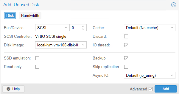

14. Open VM and go to Hardware page. Add unused SCSI disk to the VM.
Зображення, що містить текст, знімок екрана, монітор, число Автоматично згенерований опис

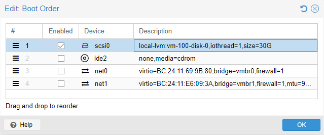

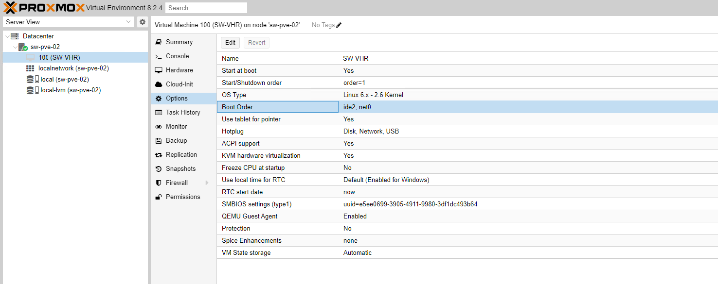

16. Open Options page of the VM. Select Boot Order and click Edit.
17. Move scsi0 device as #1 to boot from.

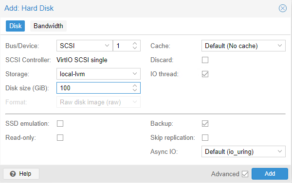

Attaching Virtual disk to StarWind x Veeam Hardened Backup Repository CVM
1. Open VM Hardware page in Proxmox and add drive to the VM, which going to be used as a backup repository StarWind service. Specify size of the Virtual disk and click OK.
NOTE. It is recommended to use VirtIO SCSI single controller for better performance. If multiple virtual disks are needed to be used in a software RAID inside of the CVM, VirtIO SCSI controller should be used.
2. Repeat step 1 to attach additional Virtual Disks.
3. Start VM.

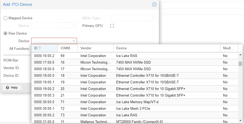

Attaching PCIe device to StarWind x Veeam Hardened Backup Repository CVM
1. Shutdown StarWind x Veeam Hardened Backup Repository CVM.

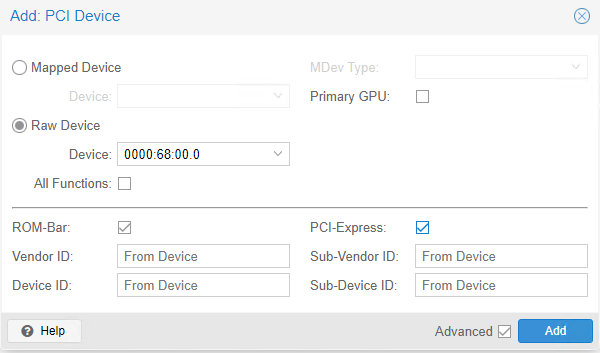

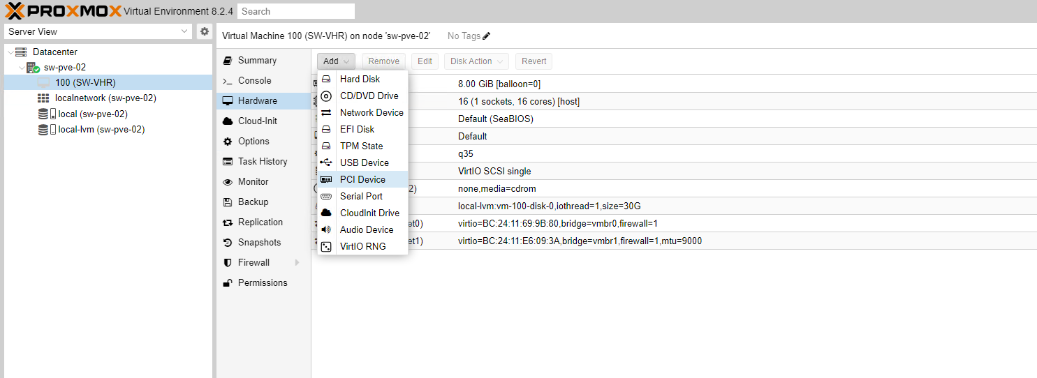

2. Open VM Hardware page in Proxmox and click Add -> PCI Device.
3. Choose PCIe Device from drop-down list.
4. Click Add.
5. Edit Memory. Uncheck Ballooning Device. Click OK.
6. Start VM.
NOTE. In this guide, NVMe drives are passed through to CVM and will be collected in Software RAID5.

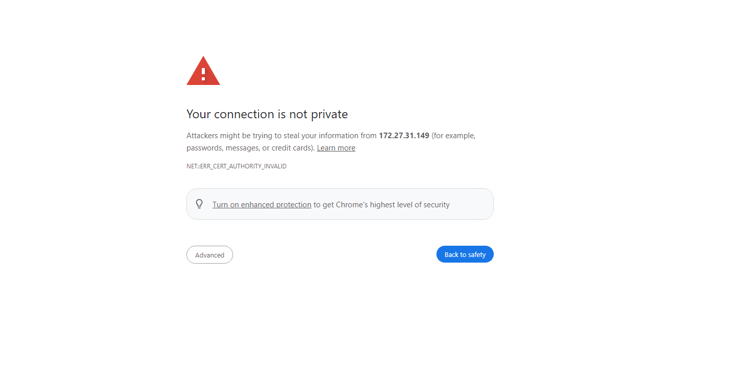

3. Using the web browser, open a new tab and enter the VM IPv4 address to open Web Interface. Click “Advanced” and then “Continue to…”

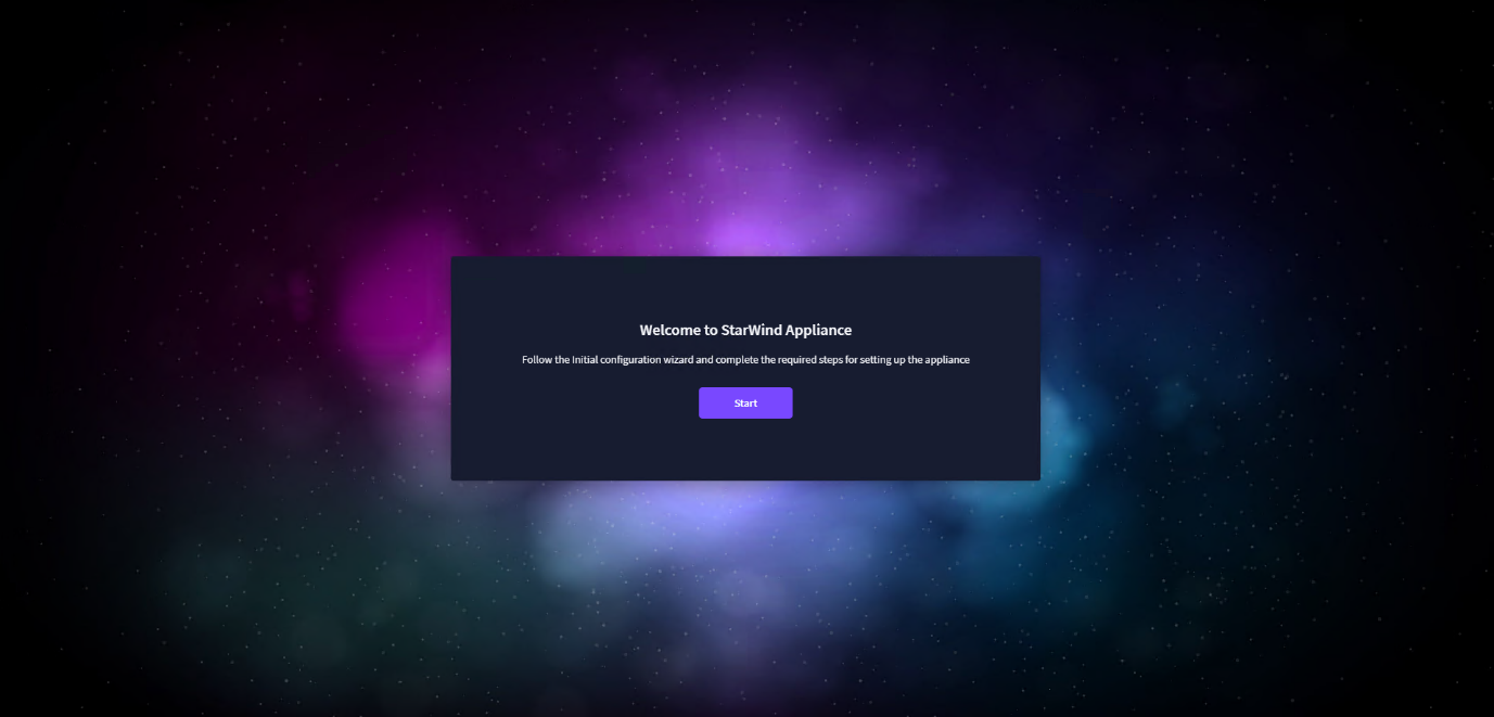

4. StarWind x Veeam Hardened Backup Repository web UI welcomes you, and the “Initial Configuration” wizard will guide you through the deployment process.

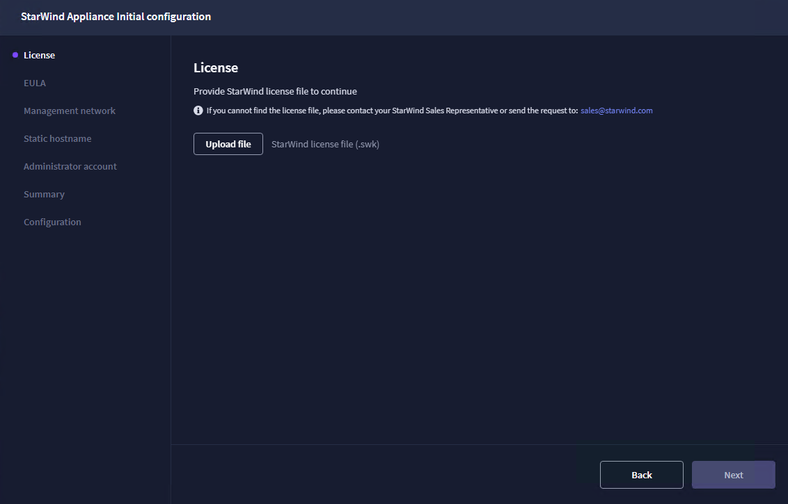

5. In the following step, upload the license file.

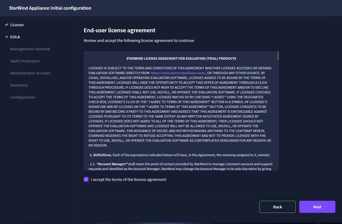

6. Read and accept the End User License Agreement to proceed.
Зображення, що містить текст, електроніка, знімок екрана, програмне забезпечення Автоматично згенерований опис

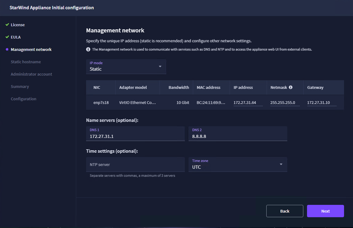

7. Review or edit the Network settings and click Next.
NOTE: Static network settings are recommended for the configuration.
Зображення, що містить текст, знімок екрана, програмне забезпечення, Мультимедійне програмне забезпечення Автоматично згенерований опис

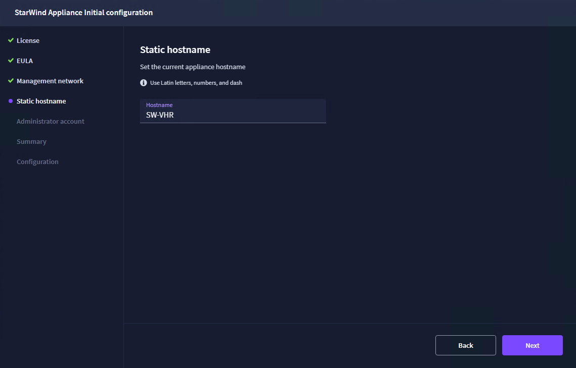

8. Specify the hostname for the virtual machine and click Next.

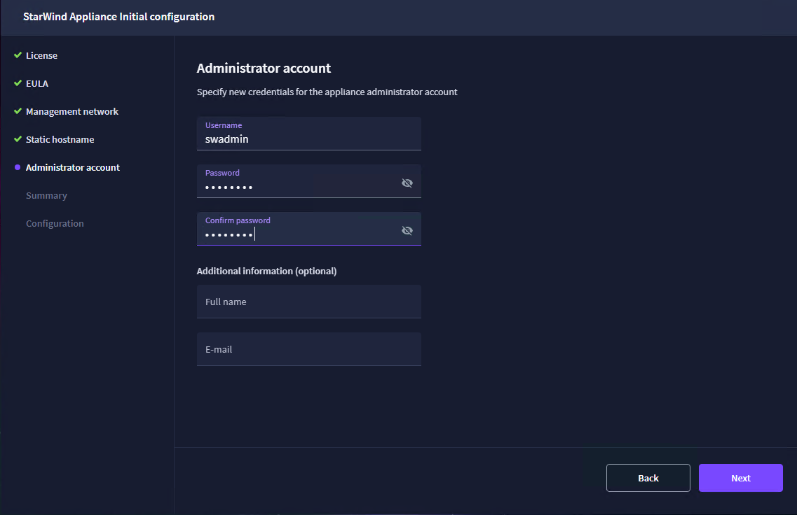

9. Create an administrator account. Click Next.

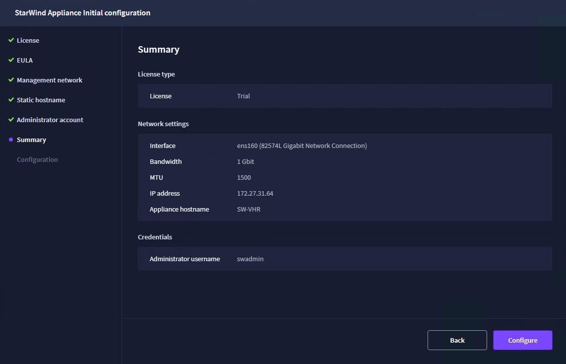

10. Review your settings selection before setting up StarWind x Veeam Hardened Backup Repository.

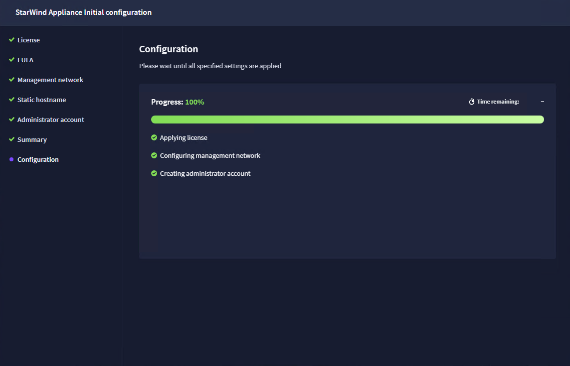

11. Please standby until the Initial Configuration Wizard configures StarWind x Veeam Hardened Backup Repository for you.
Зображення, що містить знімок екрана, текст, програмне забезпечення Автоматично згенерований опис

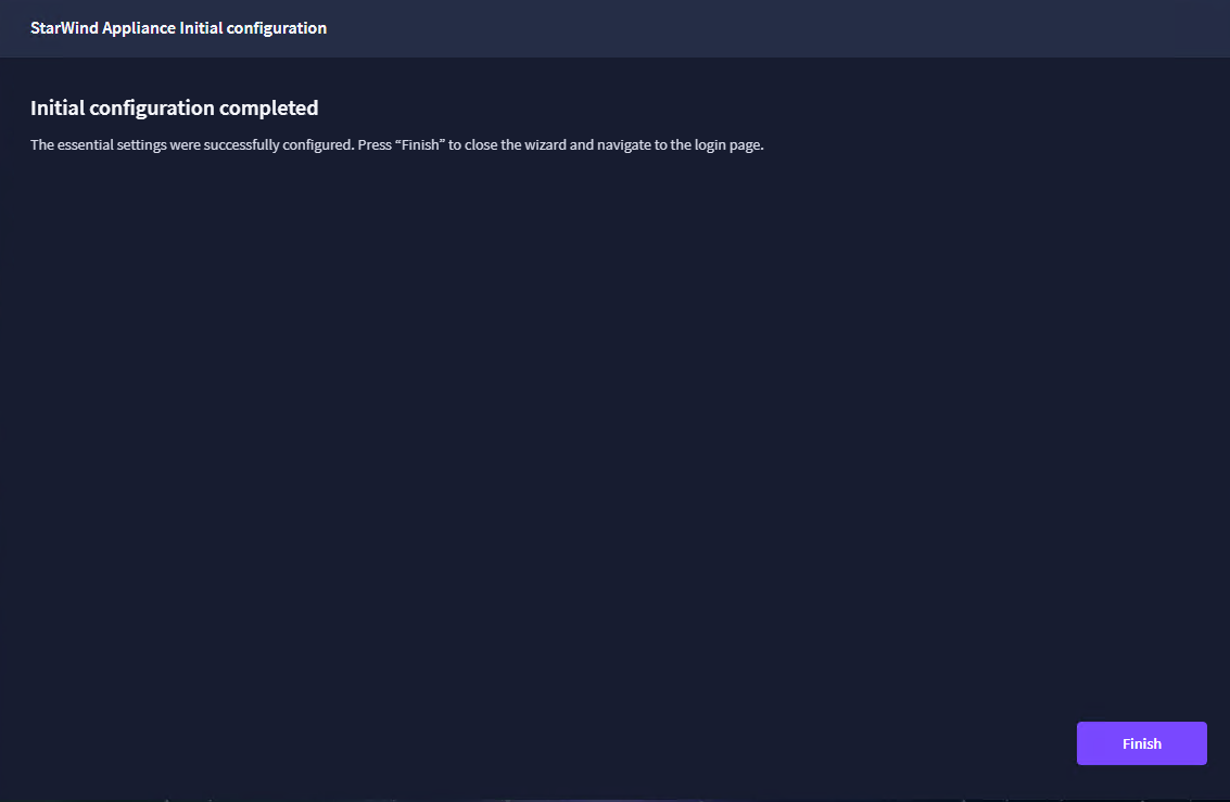

12. The appliance is set and ready. Click Finish to proceed to the Login page.
Зображення, що містить текст, знімок екрана, програмне забезпечення Автоматично згенерований опис

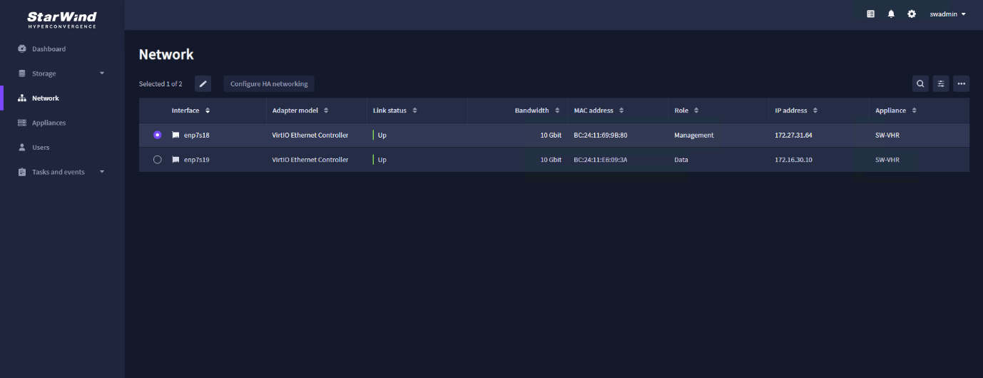

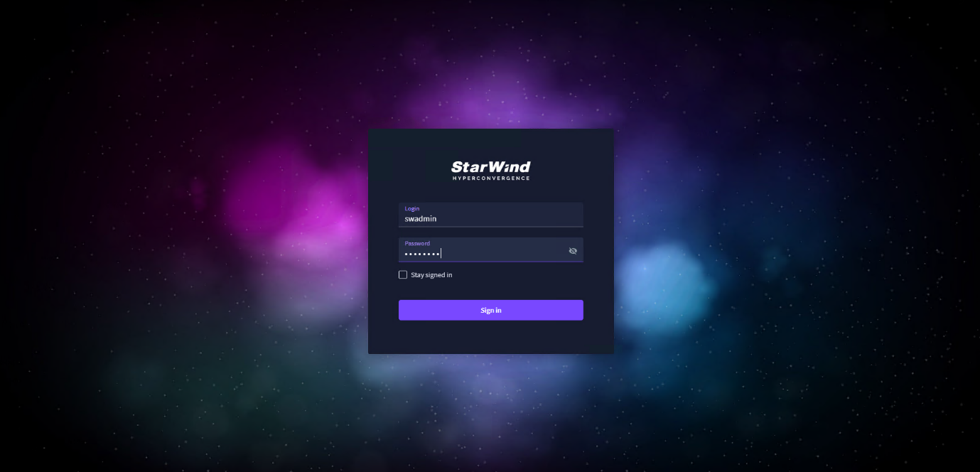

Configure networking
1. Log in to the CVM WEB UI using the username and password specified during the initial configuration.
Зображення, що містить знімок екрана, текст, фіолетовий, фіалка Автоматично згенерований опис

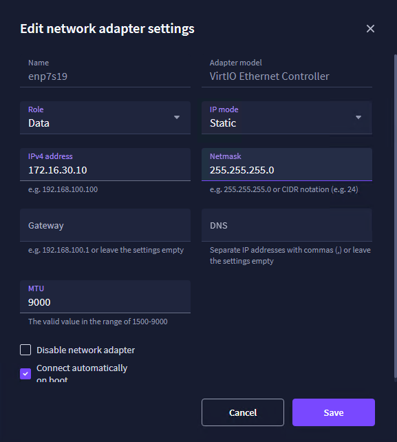

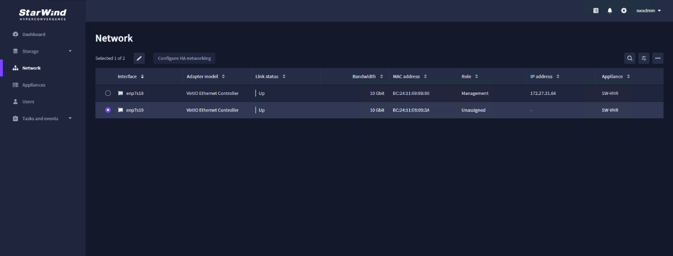

2. Navigate to the Network tab, select the network adapter that will be used for Data (Backup) traffic, and click the Edit icon.
3. If the network adapter status is “Down”, uncheck the “Disable network adapter” checkbox. Make sure that the “Connect automatically on boot” checkbox is enabled and MTU is set to 9000 Assign the Data role to the network adapter, and specify the IPv4 address and network mask. Click Save.
4. You should see the newly assigned “Data” role and IP address to the network adapter.

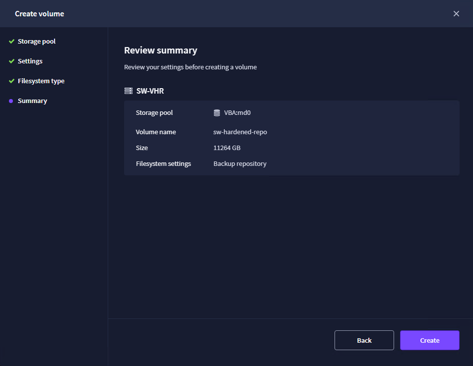

7. Review “Summary” and click the “Create” button to create the storage pool.

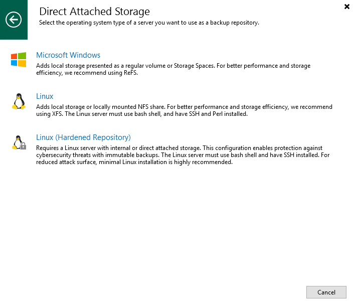

StarWind x Veeam Hardened Backup Repository supports the creation of only hardened backup repository and non-hardened backup repository (direct attach Linux repository) for use with Veeam Backup & Replication.
NOTE. Hardened Repository ensures immutability only when used with Veeam Backup & Replication.
Hardened Repository for Veeam Backup & Replication

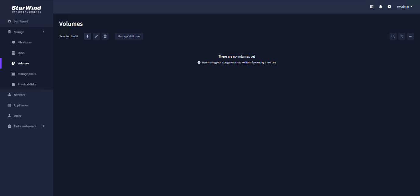

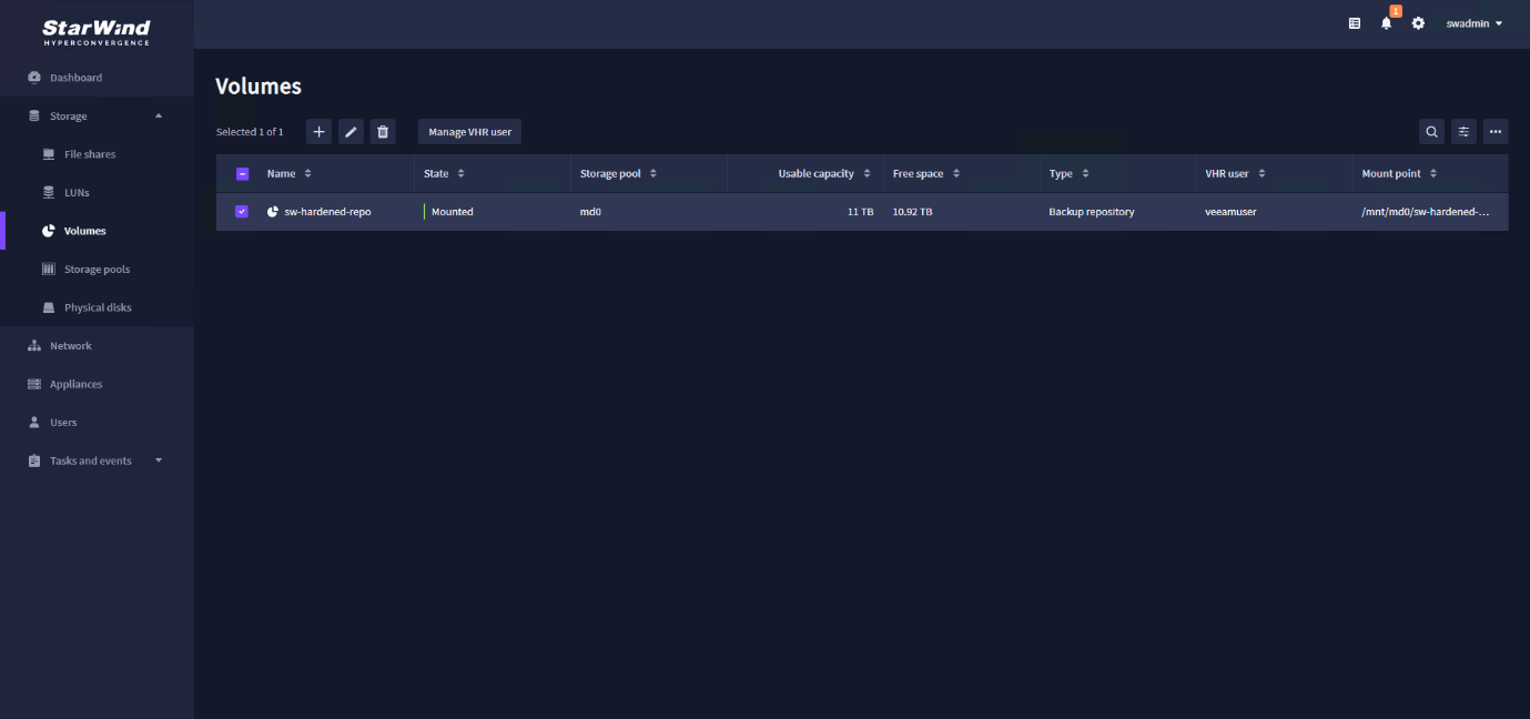

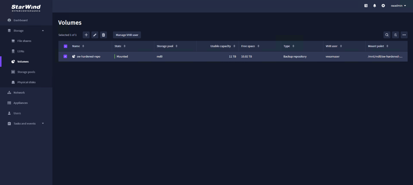

1. Navigate to the “Volumes” tab and click the “+” button to open the “Create volume” wizard.

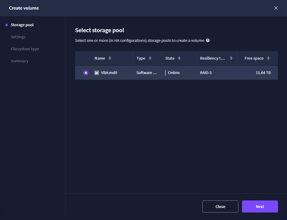

2. Select the storage pool that will be used for a new volume and click Next.

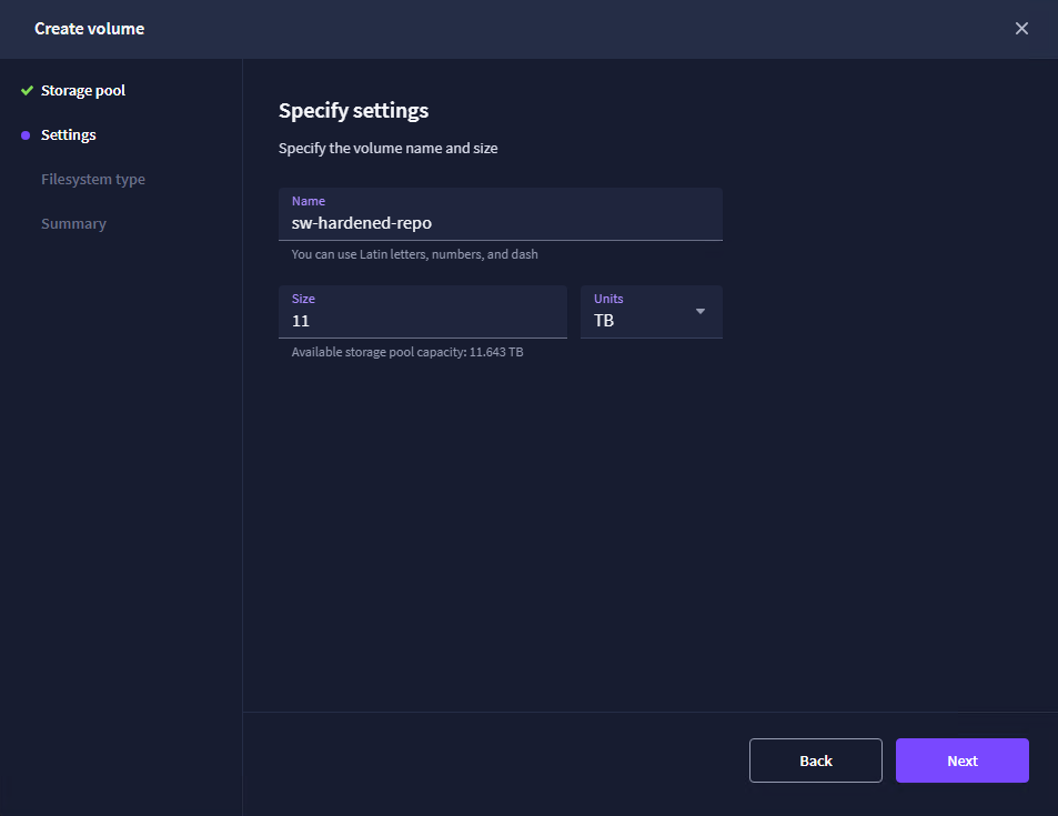

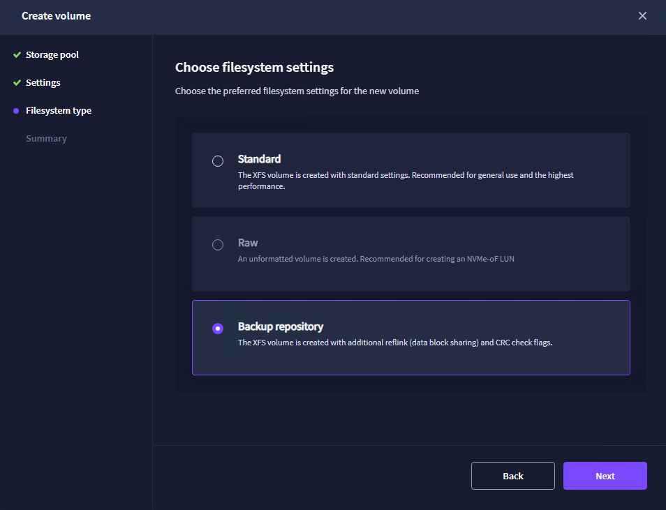

3. Specify the volume name and capacity. Click Next.
4. Select the “Backup repository” volume type and click Next. Backup repository volume type has been specifically designed for use with Veeam Backup & Replication.
5. Review Summary and click Create.

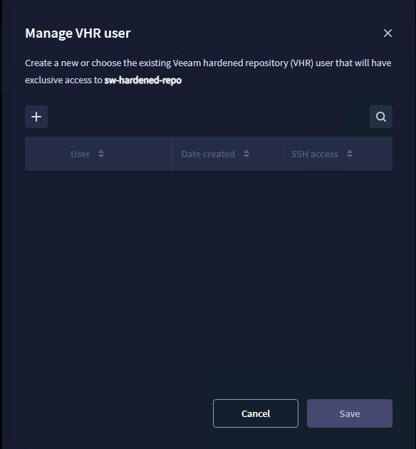

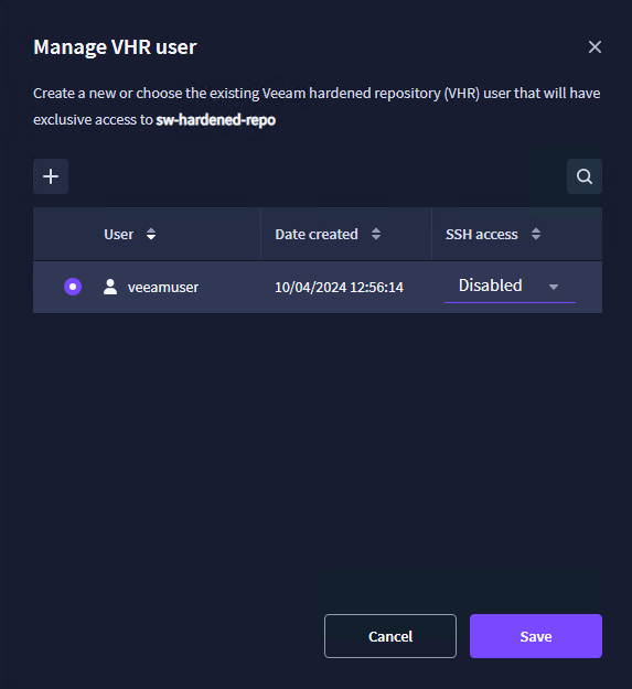

6. Select the recently created Volume and click “Manage VHR user”. This will create a dedicated Veeam Hardened Repository user with limited permissions for the selected volume.
NOTE. If Hardened Repository is not required, you can skip the further steps of creating a VHR user. The backup repository can be then added to Veeam Backup & Replication as a Direct Attached Linux storage to benefit from faster Veeam transport Service.

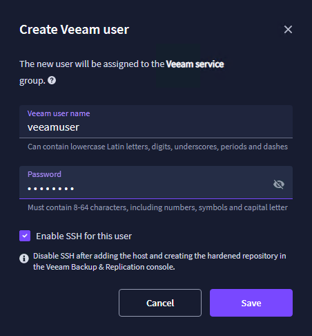

7. Click the “+” sign to create a new VHR user.
8. Specify the user name and password. Make sure to enable SSH access for VHR user. Click Save.

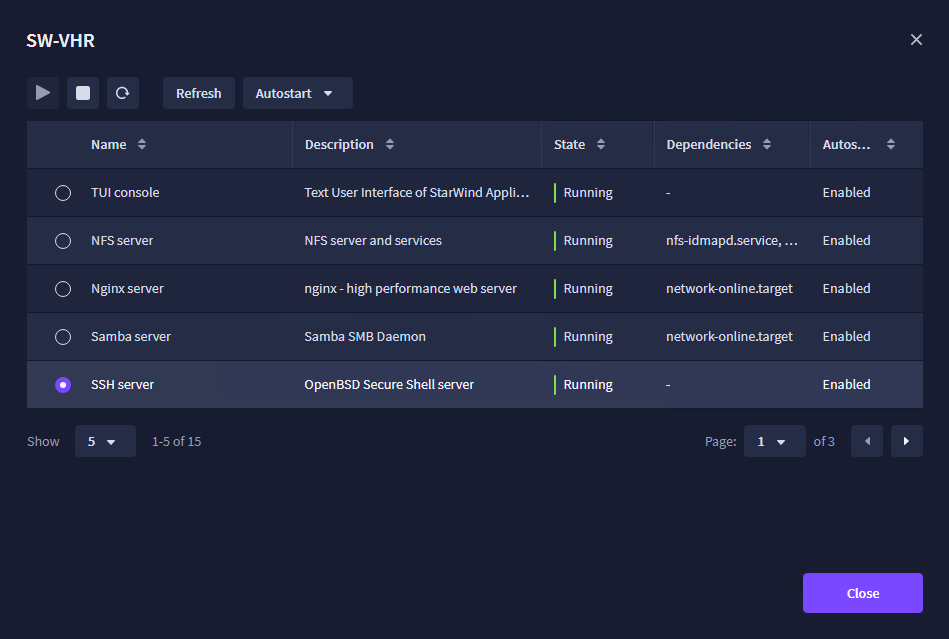

9. Make sure that SSH service is started an running in StarWind x Veeam Hardened Backup Repository CVM, For this, click the “settings icon”, navigate to “Services” and start SSH server.
10. The recently created VHR user has been assigned to the volume.

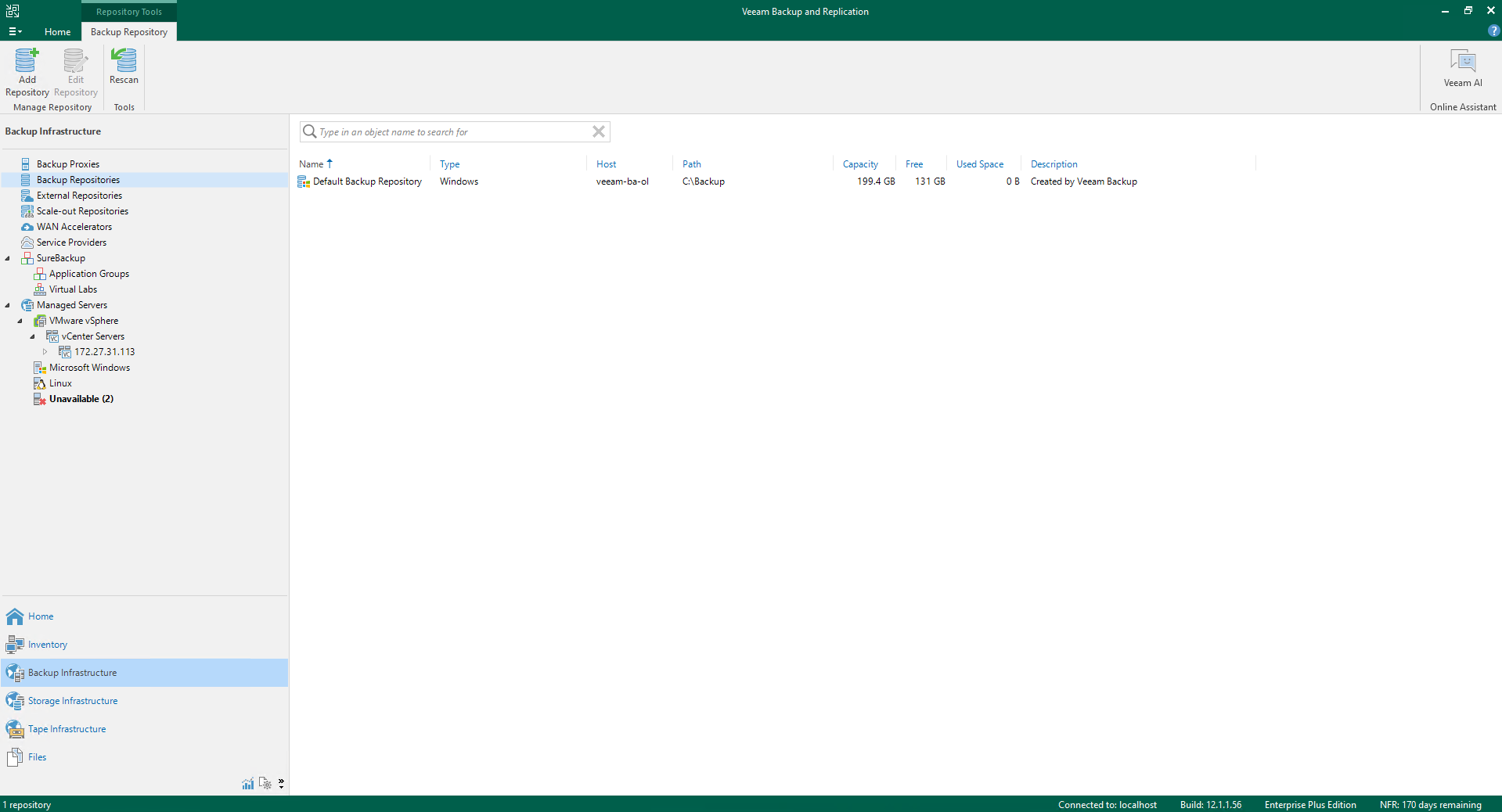

1. Open the Veeam Backup and Replication console, navigate to “Backup Infrastructure”, and select “Backup Repositories”.

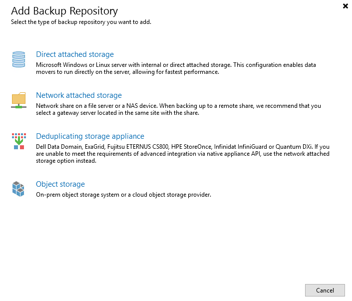

2. Click “Add Repository” and select “Direct attached storage”.

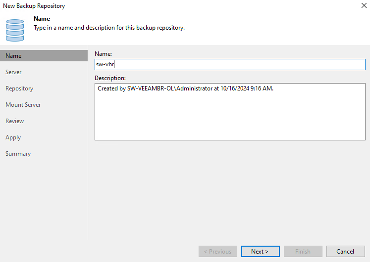

4. In the “New Backup Repository” wizard, specify the name and description for the new repository and click “Next”.

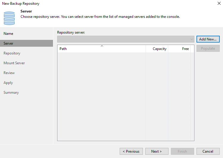

5. Click “Add New…”.

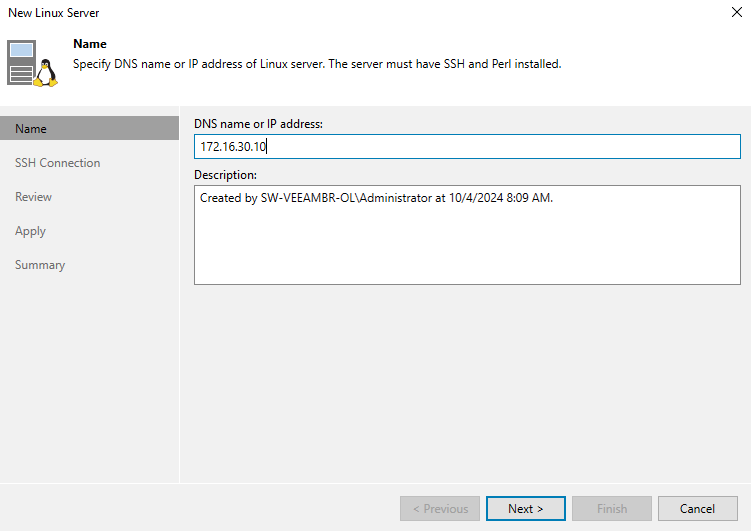

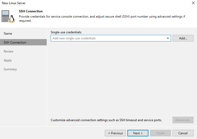

6. In the “New Linux Server” wizard, specify the IP address of the backup traffic network interface (Data) on StarWind x Veeam Hardened Backup Repository CVM and click “Next”.
NOTE: You can add a backup repository using the management IP address of StarWind x Veeam Hardened Backup Repository CVM or DNS name. It is recommended to add the backup traffic network (Data) to Veeam preferred Networks after the addition of backup repository in case a separate dedicated backup (Data) network is present: https://helpcenter.veeam.com/docs/backup/vsphere/select_backup_network.html?ver=120
7. Click “Add…” to add the VHR user account created previously that will be used for single-use credentials.

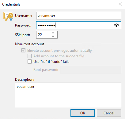

8. Specify the VHR user account credentials and click “OK”. Specify Advanced settings if required and then click “Next”.

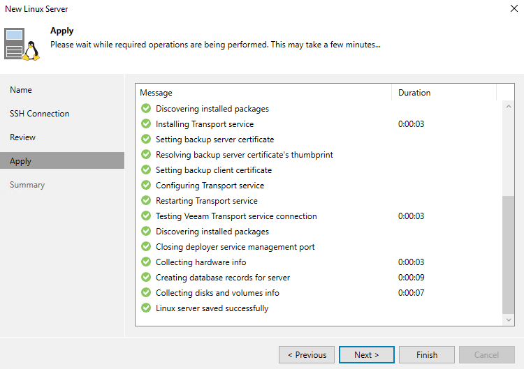

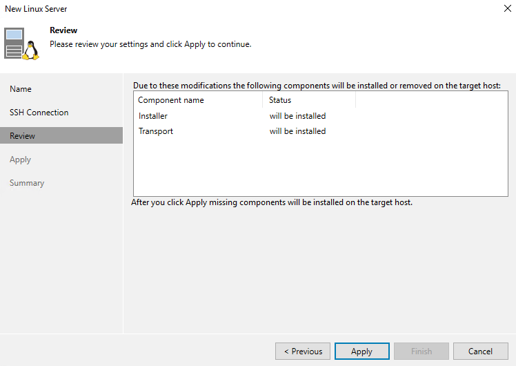

9. Review the components that will be installed and click “Apply”.
10. Wait until the installation is complete and click “Next”.

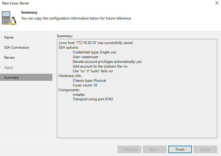

11. Review the summary and click “Finish”.

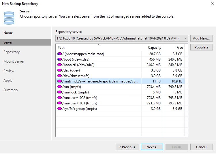

12. In the “New Backup Repository” wizard, select the newly added StarWind x Veeam Hardened Backup Repository server and click “Populate”. Select the Backup repository volume created in StarWind x Veeam Hardened Backup Repository and click “Next”

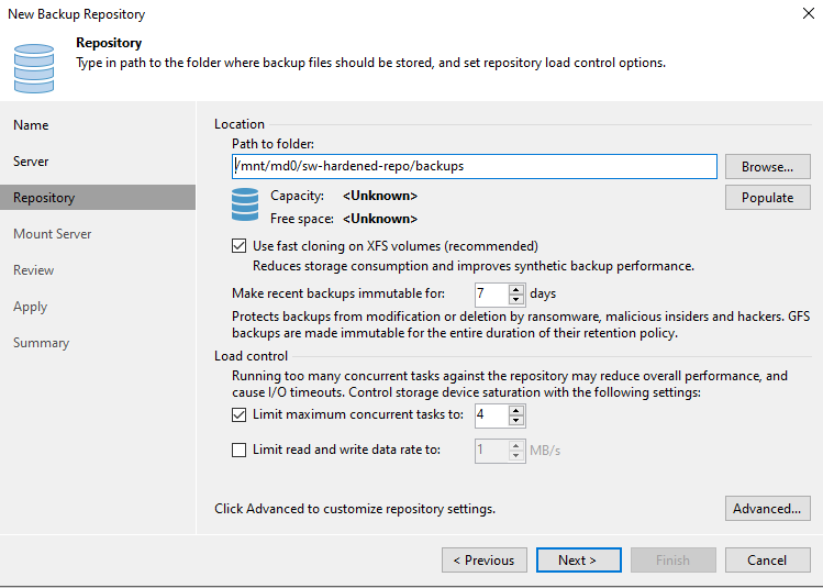

13. Make sure that the “Use fast cloning on XFS volumes” setting is enabled and specify the required retention period for immutability as well as other settings if required. Click “Next”.

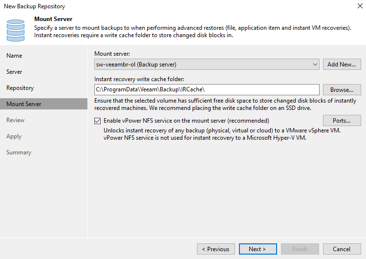

14. Select the Mount server and instant-recovery write cache folder. Specify additional Ports settings if required.

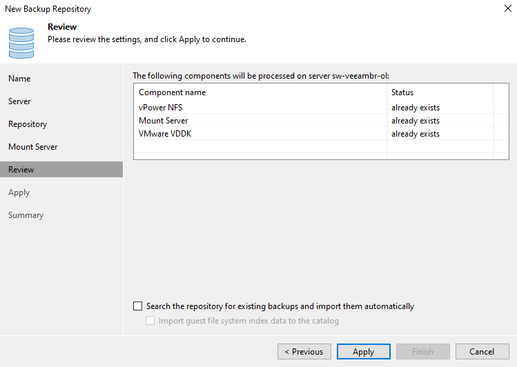

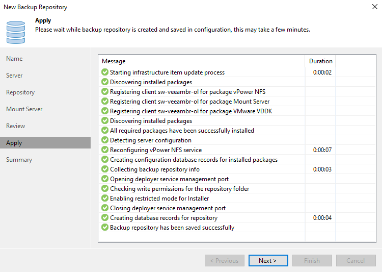

15. Review the settings and components that will be installed and click “Apply”.
16. Wait until the backup repository is created and click “Next”.

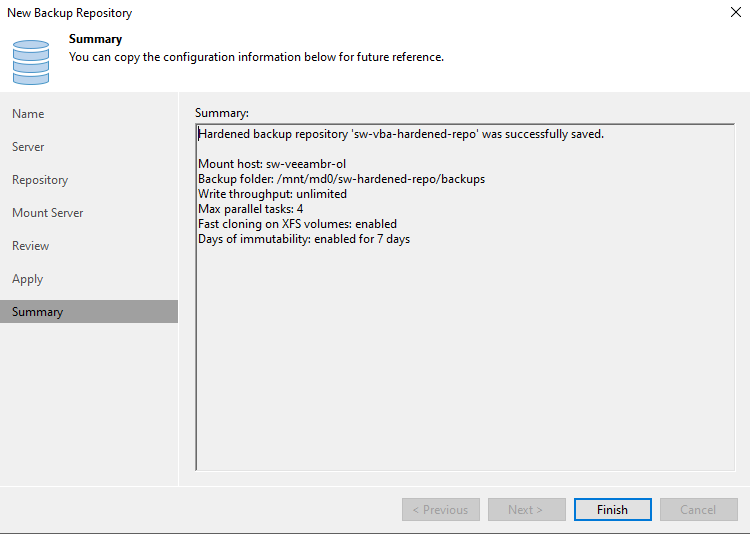

17. Review the summary and click “Finish”.

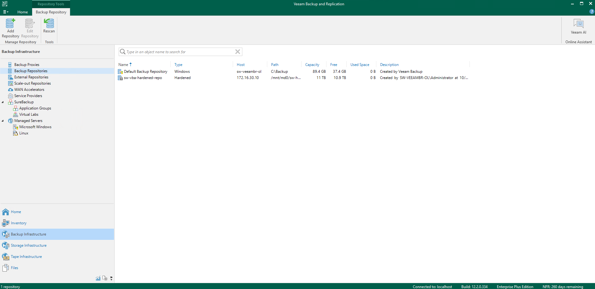

18. Veeam prompts whether you want to change the configuration backup location to the newly added repository. Select the preferred option according to your requirements.
19. Hardened Repository has been successfully added to Veeam Backup & Replication.
20. Navigate back to the “Volumes” tab in StarWind x Veeam Hardened Backup Repository CVM WEB UI, select the Backup repository volume and click “Manage VHR user”.
21. Change SSH access to “Disabled” to secure the StarWind Appliance from potential local threats such as credentials theft. Click “Save”.
