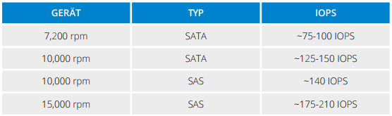

Typische, auf Spindeln beruhende Speichersysteme hat keine IOPS mehr, bevor die Kapazität ausgeschöpft ist. Wenn die Dichte und Kapazität der Festplatte erhöht ist, ändern sich die Umdrehungen pro Minute nicht, die IOPS der rotierenden Disks bleiben konstant. Die unten stehende Tabelle stellt die ungefähre Anzahl an IOPS dar, die eine konventionelle Spindeldisk ausführen kann.
