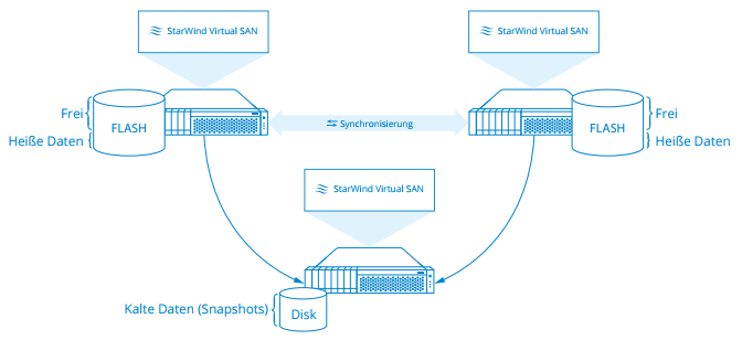

LÖSUNG
StarWind bietet einen zusätzlichen Knoten für günstige SATA-Spindeln mit hoher Speicherkapazität. Dieser Knoten dient ausschließlich zum Speichern von Snapshots. “Kalte“ Daten werden dabei automatisch auf diesen dedizierten Knoten – den Snapshot Tier – verschoben. Dadurch behält der primäre Speicher nur “heiße” Daten und bietet mehr verwendbaren Speicherplatz im teuren hochperfomanten primären Tier. Anstatt alle “kalten” Daten im primären Flash-Speicher zu behalten, werden diese Daten auf den günstigen dedizierten SATA-Speicher verschoben.
FAZIT
Mit StarWind:
• vergrößert sich die Menge des verwendbaren Speicherplatzes, da alle “kalten” Daten im dedizierten günstigen Speicher gespeichert werden,
• vermeiden Sie Leistungseinbußen, da nicht performance-kritische Daten im Untersystem der Datenträger abgeladen werden,
• verlängert sich die Lebensdauer der SSD, da weniger Schreiboperationen benötigt werden,
• verbessert sich die Redundanz und vereinfacht sich die Wiederherstellung nach einem Systemabsturz, da Snapshot-Verläufe physisch getrennt vom primären Speicher gespeichert werden.
Mit dem dediziertem Snapshot-Speicher von StarWind Virtual SAN vermeiden Sie Probleme, die für herkömmliche Speicherlösungen typisch sind: verschwendeter Speicherplatz und schlechtere Leistung. StarWind erhöht die Effizienz der Speicherplatznutzung auf dem primären Speicher, steigert die Leistung und verlängert die Laufzeit der Flash-Laufwerke.
